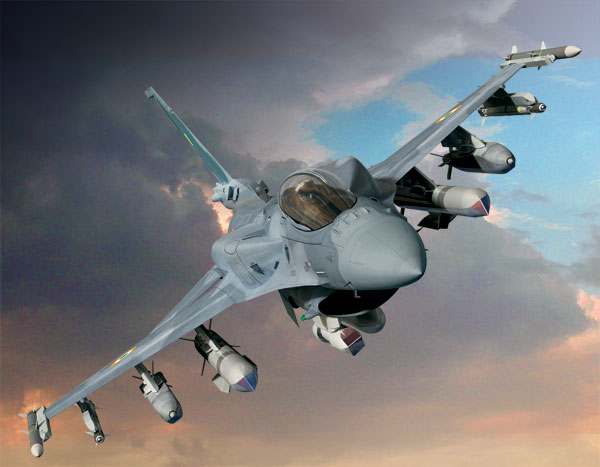

F-16 Fighting Falcon
J'pense que la Belgique est cor partie pour quelques années

Bonjour à tous, j'ai récemment trouvé dans un magazine une photo de f 16. Jusque la rien de bien particulier, ce qui est étrange c'est qu'il est équipé d'un dispositif inconnu au bataillon http://www.wired.com/images_blogs/dangerroom/2009/07/f-16i.jpg
, tout comme ce f 22 possédant entre les deux empennages 'une perche orange'
http://www.avion-de-combat.com/Avion-de-combat/Lockheed_Boeing_FA-22_RAPTOR/F22…
Seraient ce les prototypes de ces deux appareils?
En ce qui concerne le F-16, il s'agit -je pense- d'un F-16I, Israëlien, reconnaissable à ses réservoirs conformes qui servent accessoirement de soute avionnique.
Pour le F-22, il s'agit effectivement d'un accessoire servant pour les essais en vol.Joey… Tu aimes les films sur les gladiateurs ?
Il pourrait peut-être aussi s'agir du F-16IN, développé notamment pour le marché indien.Ah que je destroye tout ! Ou pas.
Sauf qu'en tapant "F-16i" sur Google, tu tombe sur l'image en question (ciders a écrit
), le camouflage correspond quand même bien à cette version, et la photo s'appelle F-16i (re-
Pour le F-22, je crois que c'est un parachute anti-vrille. Le YF-22 possédait un équipement de ce genre, d'ailleurs.
Par contre, pour le F-16I, de quel équipement parles-tu en particulier ? Il a tellement de bosses que c'est dur de s'y retrouver !
T'emballe pas Ogotaï, on a bien essayé de faire passer un J-10 pour un F-14 sur la télévision chinoise.
Pour la photo du F-16, il s'agit bien d'un F-16I, au vu de son camouflage, et plus probablement d'un prototype, ou d'un avion démonstrateur: le tube de pitot est caracteristique sur les avions d'essais, et ne se retrouve pas sur les exemplaires de série (à confirmer quand même…)
Personnellement, je trouve que les réservoirs conformes cassent complètement l'esthétique de l'avion, tout comme sur notre Rafale quand il a été présenté avec.
En tous cas, le moindre que l'on puisse dire sur ce F-16I, c'est qu'il a, sur ce cliché, une sacrée charge, entre les réservoirs conformes, et tout le "bordel" sous la voilure et sous le fuselage !! Question manoeuvrabilité, ça ne doit pas être le top quand il est dans cette configuration !!
Une question aux spécialistes sur le forum : les réservoirs conformes sont-ils plus aérodynamiques que les réservoirs pendulaires ? (L'avantage de ces derniers reste qu'en cas d'engagement de combat, ils sont larguables, ce qui, je pense, ne doit pas être le cas des conformes au vu leur emplacement)
