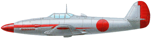

    Le Ki-64 se présentait comme un chasseur monoplan tout à fait classique, avec une voilure à profil laminaire implantée en position basse au milieu du fuselage et une dérive standard. Sa structure était métallique et son train d'atterrissage (deux jambes de train avant avec roues carénées, une roulette de queue arrière) entièrement escamotable. La verrière du cockpit qui semble-il, était pressurisé, offrait une excellente visibilité facilitant le travail du pilote. Mais la vraie différence se situait au niveau des moteurs. A la différence de la plupart des chasseurs de l'époque, ils se situaient en avant mais aussi en arrière du cockpit.
    Le Ha-201 était une combinaison de deux moteurs Ha-40 montés en tandem et reliés par un arbre de transmissions passant sous le cockpit (similaire à celui du Bell P-39 Airacobra). Ils entraînaient deux hélices tripales métalliques contrarotatives. L'hélice avant (entraînée par le moteur le plus à l'arrière) était à pas variable, l'hélice arrière (entraînée par le moteur situé devant le cockpit) à pas fixe, ce qui rendait les réglages délicats et pouvait poser des problèmes de fiabilité même si l'avion pouvait voler avec un seul de ses deux moteurs. Ainsi équipé, le Ki-64 pouvait frôler les 700 km/h en vitesse de pointe, soit près de 100 km/h de plus que le Ki-61 et presque 150 km/h de plus que le Nakajima Ki-43-III. Pour empêcher la surchauffe des moteurs à refroidissement liquide et pour réduire la trainée en vol, les radiateurs furent intégrés à la voilure : l'air chaud était refroidi par l'eau contenue dans deux réservoirs montés dans les ailes (cinquante-huit litres chacun), les volets ainsi que la partie extérieure des ailes assurant son passage dans les moteurs.

    :arrow: L'unique Ki-64 jamais construit, dans son hangar sur la base de Gifu
    :arrow: Profil trois vues
    :arrow: Très beau schéma présentant l'intérieur de la cellule du Ki-64
    :arrow: Illustration de ce qu'aurait pu être un Ki-64 opérationnel
