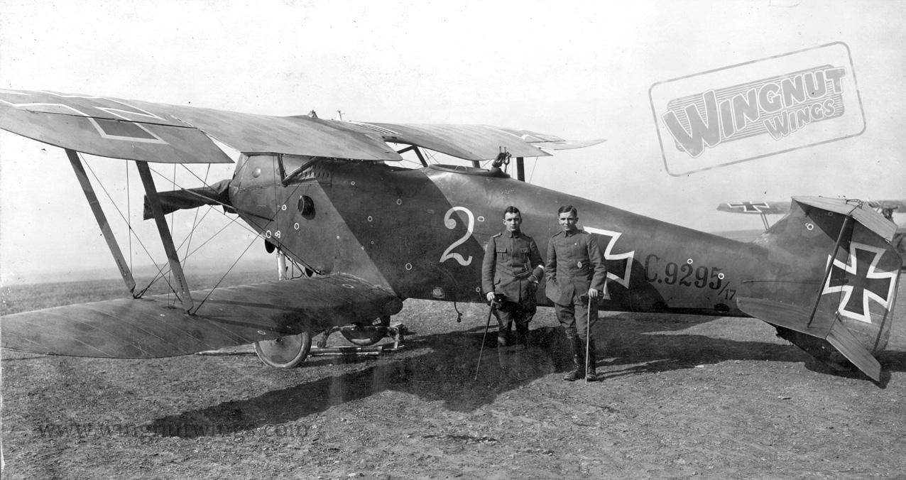

L'avion de mon arrière-grand-père : quel modèle ?

    Bon sinon, oui, Hannover CL.II ou IIIa. Très difficile de différencier ces deux-là qui ont le même moteur. Mais je penche aussi pour l'Hannover CL.II qui eut une carrière plus longue. Ce qui nous aiderait bien à trouver une réponse définitive, c'est l'année de la photo et l'unité, si tu les as, Lilie. :D
    Hop, l'Hannover CL.II sur le site
    et l'Hannover CL.III
  • Avec un peu de chance, cette photo a été prise avant 1917… :roll:
    Par contre, en fouinant dans les photos disponibles en espérant trouver LE détail, j'ai remarqué que beaucoup d'Hannover sont déjà "bariolés" en camouflage durant la Grande guerre, alors que ça ne semble pas être le cas de celui du grand-père de Lilie. Est-ce que l'on sait si les avions n'ont été camouflés qu'après une certaine date?
    Les avions allemands de la première guerre mondiale avaient un camouflage assez spécifique, à base de losanges de couleurs (et parfois des couleurs assez …. gaudy, comme disent nos amis d'outre-manche : mauve, violet ….. un peu punk avant l'heure). Ce camouflage n'était appliqué, le plus souvent, que sur les ailes (c'était la toile qui était directement imprimée au tissage), le fuselage restant soit dans des couleurs classiques, soit peint de façon aussi parfois criarde, pour une reconnaissance facile (rouge pétant, par exemple … un peu contradictoire avec la volonté de camouflage …..)
    Si on regarde bien la photo, il semblerait que l'on devine (que de précautions oratoires ….) un trace de losange sous l'aile supérieure (au niveau des pipes d'échappement)
    Ah ben oui, quand on regarde attentivement les ailes, on remarque qu'à plusieurs endroits, ça semble changer de couleurs… :oui:

    Z'avez de bon yeux les gars… moi je ne vois rien !
    Par contre je dirai que la forme sombre sur la droite de la photo, au niveau de l'épaule de l'arrière grand père de lilie, c'est l'empennage horizontal supérieur (la partie inférieur étant cachée par l'aile et/ou l’hélice vu l'angle qu'a l'avion avec son train classique)…
    Je me suis posé la question, je pencherais plutot pour un hangar
  • En comparant avec d'autres photos prises en présence de personnes à côté, et en considérant que la photo de Lilie a été prise en légère contre-plongée, j'ai aussi l'impression que l'empennage horizontal supérieur devrait être visible à cet endroit… mais je ne vois pas non plus le montant vertical reliant les deux plans entre eux.

    Moi je verrai ça comme ça :
    Je suis assez d'accord avec toi, même si l'empennage inférieur est juste dans l'axe du bord de fuite de l'aile (trait bleu): c'est encore assez proche du fuselage pour qu'il y ait le décrochement. Et c'est également un peu plus clair, comme ce qui pourrait être l'empennage supérieur.
    Quand aux différences de couleurs sur les ailes, je ne sais pas si c'est une idée que je me fait (certainement due à la consommation de tisane frelatée, n'ayant plus de la bonne landaise :bourre: ), mais j'ai entouré avec des cercles rouges certains endroits me semblant plus foncés…
